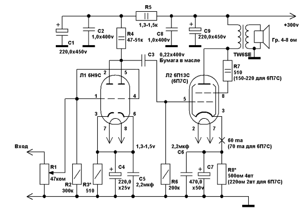

Схема одного канала усилителя, а также блока питания для обоих каналов, приведена на рисунках 1 и 2.

Основных отличий два, это повышенная выходная мощность, около 4 Вт на канал, и кенотронное питание, благотворно влияющее на звучание.
Входной сигнал поступает на сдвоенный переменный резистор, являющийся регулятором громкости. Я применил ALPS, но ввиду его высокой стоимости можно применить любой, желательно проволочный резистор, группы «В» (логарифмическая зависимость). Можно применить два отдельных регулятора громкости, по одному на каждый канал.
В качестве лампы предварительного каскада выбран один из лучших (с моей точки зрения) отечественных малосигнальных триодов – 6Н9С. Обе половинки лампы включены параллельно. Этим достигается уменьшение внутреннего сопротивления лампы, что влечет за собой улучшение нагрузочной способности и соотношения сигнал/шум. Настройка каскада заключается в установке на катоде лампы 6Н9С напряжения в пределах 1,3-1,5 вольта, подбором резистора R3. Резистор R4 выбран по наилучшему качеству звучания. Если вы захотите применить другой триод, например 6Н8С, то сопротивление резистора R4 будет 20-25 ком, и в этом случае опять придется подбирать резистор R3. Лампа 6Н8С звучит более аналитично, у нее меньший коэффициент усиления (21 против 70 для 6Н9С), но может быть такой звук кому – нибудь понравится больше. Выбор за Вами.
Выходной каскад выполнен на лучевом тетроде 6П13С, включенном триодом. Именно триодное включение наиболее оптимально с точки зрения качества звучания. Выходной каскад особенностей не имеет. Единственное, что придется сделать, это подобрать с помощью резистора R8, ток через лампу в пределах 60-65 ma. Этот резистор можно составить из двух, параллельно соединенных резисторов, например по 1 ком 2 вт. Если есть желание, можно применить распространенную лампу 6П3С или 6П7С. Ток покоя выходного каскада в этом случае должен быть в пределах 70-75 ma. Однако хочу заметить, что в этом случае уменьшится мощность до 2х Ватт (при применении 6П3С) и увеличится суммарный коэффициент гармоник усилителя. Я пробовал лампу 6П7С и хочу отметить, что звучит она неплохо. При ее применении резистор в цепи автоматического смещения подбирается в пределах 220-230ом 2вт, а резистор между второй сеткой и анодом в пределах 150-230ом 2вт. Ток покоя в этом случае составит около 70 ma. Выходная мощность усилителя в этом случае будет около 3вт на канал.
Теперь о деталях. От качества разделительного конденсатора С3 зависит звучание усилителя в целом. Я применил Jensen, а из отечественных можно применить К71,
К78, К73, К40У-9, К40У-2, К42У-2 на соответствующее напряжение от 250В.
Конденсаторы постоянной емкости, шунтирующие электролитические, в цепях автоматического смещения ламп - пленочные. Шунтирование электролитов конденсаторами постоянной емкости улучшает звукопередачу в области высоких частот.
Емкость этих конденсаторов может быть на один- два порядка меньше емкости электролитического. Конденсаторы, шунтирующие электролитические в цепях питания, можно применять К73; К77, а сами электролиты в фильтрах блока питания – Teapo, Samsung и т.д. В цепях автоматического смещения ламп, электролитические конденсаторы старайтесь применять наилучшего качества, например Black Gate. При их применении, можно отказаться от шунтирующих емкостей вообще. Выходной трансформатор TW6 SE московской фирмы «Аудиоинструмент». Зайдя на сайт фирмы по адресу www .audioinstr .h 1.ru , вы можете посмотреть и заказать интересующие Вас лампы, трансформаторы, дроссели, ламповые панели и т.д.
Постоянные резисторы Р1-71 с допуском 1-2%. Можно применить ВС, а также и более распространенные типа С2-33Н или МЛТ, соответствующей мощности.

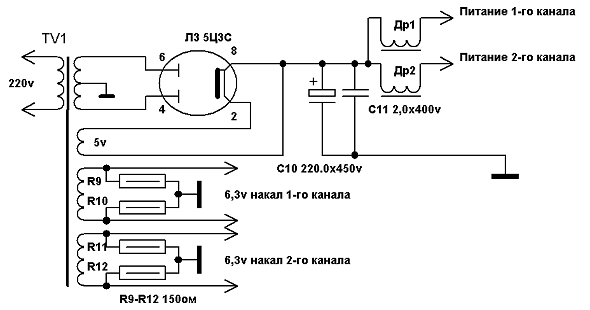

Блок питания выполнен на кенотроне 5Ц3С (5Ц4С,5 U4 G). Применение кенотронного питания, по сравнению с диодами, делает звучание усилителя более теплым и связным.
Попробуйте, и убедитесь в этом сами. Много статей написано по поводу кенотронного питания, поэтому я не буду вдаваться в подробности. Трансформатор питания имеет четыре вторичных обмотки. Две из них питают накалы ламп первого и второго канала усилителя, одна – питание кенотрона, а анодная, с выводом средней точки, рассчитана на 300 v х 2 при токе 200 ma. В первом приближении, сколько вольт на обмотке трансформатора, столько и на выходе ,после дросселей и конденсаторов питания.
Дроссели можно использовать ДР-2ЛМ, ДР-2,3-0,2 от чЈрно-белых телевизоров, унифицированные Д 21, Д 31, данные тех и других находятся на сайте http ://igdrassil .tk .
Дроссели, используемые мной в данной схеме, тоже от «Аудиоинструмента». Индуктивность их 5Гн, рассчитаны они на ток 300 ma.

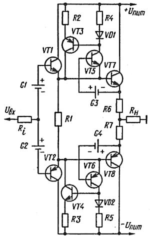

Пример схемотехнической реализации усилителя 3Ч, работающего в режиме с постоянным сквозным током показан на рис. 1. Это упрощенный вариант усилителя DA-A30 фирмы Mitsubishi. При положительной полуволне входного сигнала напряжение база — эмиттер транзистора VT8 уменьшается, транзисторы VT6, VT4 открываются и на базу VT8 поступает предотвращающее отсечку эмиттерного тока дополнительное напряжение. При отрицательной полуволне полезного сигнала уменьшается напряжение база—эмиттер транзистора VT7 и через открывающиеся транзисторы VT5, VT3 дополнительное напряжение поступает уже на его базу.
рис. 1
рис. 1
Таким образом, отсечка эмиттерного тока транзисторов выходного каскада исключается, а имеющим место небольшой сквозной ток практически не ухудшает экономичности усилителя. Важно только обеспечить очень высокую степень симметрии переходных характеристик отдельных плеч усилителя, поскольку ее нарушение ведет к нелинейности суммарной сквозной характеристики и росту коэффициента гармоник.

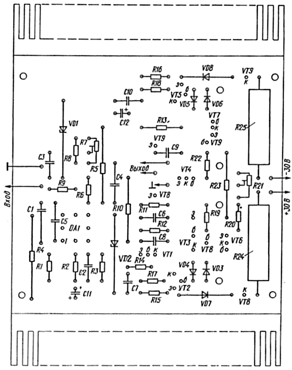

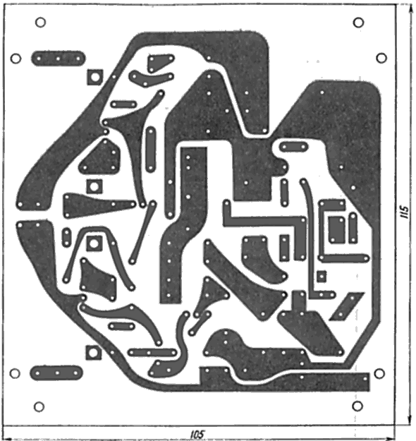

Усилитель смонтирован на печатной плате из фольгированного стеклотекстолита толщиной 3 мм (рис. 5).

При монтаже могут быть использованы постоянные резисторы МЛТ, С5-16. построечные — СП5-3. конденсаторы оксидные — К50-6, остальные — КД и КМ. Транзисторы VT6, VT7 снабжены пластинчатыми теплоотводами из меди толщиной 0,5 мм (рис. 6). Их выводы впаивают в соответствующие точки печатной платы. Диаметр отверстия в теплоотводе, на котором установлен, транзистор КТ626В (VT7), равен 2, а КТ904Б (VT6) — 4 мм. Площадь охлаждающей поверхности теплоотводов транзисторов выходного каскада — 400 см2. На одном из них с помощью скобы закреплен транзистор КТ503Б (VT3). На месте транзистора VT1 могут работать КТ3102 с индексами А и Е, VT2 — КТ933 с такими же индексами и КТ3108А, VT3 — любой маломощный кремниевый транзистор в пластмассовом корпусе с коэффициентом h21Э=40...100, VT4 — любой маломощный высокочастотный германиевый с таким же h21Э; VT5 — КТ601А, КТ608А, КТ630 с индексами А, Б и В, VT6 — КТ907 с индексами А и Б, КТ940 с индексами А, Б, В, КТ961А, VT7 — КТ626Б, КТ933 с индексами А и Б, VT8 — КТ819, VT9 — КТ818 с индексами В и Г. Замена ОУ К140УД11 другим не рекомендуется.
