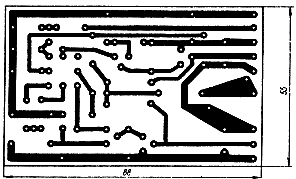

Возможный вариант печатной платы показан на рис. 2. Она рассчитана на установку резисторов МЛТ и конденсаторов КМ (о назначении элементов, изображенных штриховыми линиями, будет сказано далее). Катушка L1 намотана в два слоя (9+7 витков) проводом ПЭВ-2, 0,8 на оправке диаметром 7 мм и для жесткости пропитана клеем «Момент-1».

В заключение несколько слов о выборе деталей. Параметры усилительного тракта в значительной мере зависят от элементной базы. В частности, ОУ которые предполагается использовать в предварительном или корректирующем усилителях, не должны содержать в выходном каскаде транзисторов, работающих в режиме В, как это, например, имеет место в К153УД1. ОУ, предназначенные для УМЗЧ, аналогичных по схеме приведенному на рис. 1, обязательно должно иметь двухтактный выходной каскад, работающий в режиме АВ (К140УД6, К154УД1, К154УД2, К154УДЗ, К140УД7, К544УД2 и т. п.). Кроме того, желательно использовать ОУ со скоростью нарастания выходного напряжения не менее 2 В/мкс.
Некоторые из названных ОУ требуют балансировки или включения корректирующей цепи. На этот случай в печатной плате (рис. 2) предусмотрены отверстия для установки балансировочных резисторов R15, RI6 (их суммарное сопротивление — около 10 кОм) и корректирующего конденсатора С13. Печатный проводник, к которому припаяны выводы резисторов R15, R16, соединяют с соответствующим выводом питания ОУ. При использовании ОУ К544УД2, К154УД1—У154УДЗ на входе УМЗЧ рекомендуется включить ФНЧ. состоящий из резистора R14 (10 кОм) и конденсатора С12 (150 пФ).
