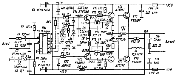

Принципиальная схема усилителя показана на рис.1. Основное усиление по напряжению обеспечивает каскад на быстродействующем ОУ DA1. Предоконечный каскад собран на транзисторах VT1-VT4. Выходной эмиттерный повторитель выполнен на транзисторах VT5, VT6, работающих в режиме В.

При разработке усилителя особое внимание было уделено предоконечному каскаду. С целью снижения нелинейных искажений был выбран режим АВ с относительно большим током покоя (около 20 мА). Температурная стабильность достигнута включением в коллекторные цепи транзисторов VT3, VT4 резисторов сравнительно большого сопротивления R19, R20. Однако из-за отсутствия в предоконечном каскаде 100 %-ной ООС при изменении его температурного режима возможны колебания тока покоя в пределах 15...25 мА, которые вполне допустимы, поскольку не нарушают эксплуатационную надежность усилителя в целом. Для компенсации возможной нестабильности напряжения база - эмиттер транзисторов VT1, VT2 при изменении температуры в их базовые цепи включены диоды VD3-VD5. Каждое плечо предоконечного каскада охвачено цепью местной ООС глубиной не менее 20 дБ. Напряжение ООС снимается с коллекторных нагрузок транзисторов VT3, VT4 и через делители R11R14 и R12R15 подается в эмиттерные цепи транзисторов VT1, VT2. Частотная коррекция и устойчивость по цепи ООС обеспечиваются конденсаторами С10, С11. Резисторы R13, R16 и R19, R20 ограничивают максимальные токи предоконечного и оконечного каскадов усилителя при коротком замыкании нагрузки. При любых перегрузках максимальный ток транзисторов VT5, VT6 не превышает 3,5…4 А, причем в этом случае они не перегреваются, поскольку успевают сгореть предохранители FU1 и FU2 и отключить питание усилителя.
Диод VD6, включенный между базами транзисторов VT5, VT6, снижает искажения типа "ступенька". Падающее на нем напряжение (около 0,75 В) сужает интервал напряжений на эмиттерных переходах транзисторов, при которых они закрыты. Тем самым обеспечивается их открывание при меньшей амплитуде сигнала и в то же время надежное закрывание в его отсутствие. При малых сигналах в нагрузку течет ток предоконечного каскада, поступающий через резистор R21. К выходу оконечного каскада подключен фильтр нижних частот L1C14R23, уменьшающий амплитуду резких всплесков сигнала (длительностью около 1 мкс) в момент переключения транзисторов выходного каскада и устраняющий колебательные процессы в выходном каскаде. Заметного влияния на скорость нарастания выходного сигнала фильтр не оказывает.
Снижение коэффициента гармоник достигнуто введением глубокой (не менее 70 дБ) общей ООС, напряжение которой снимается с выхода усилителя и через делитель C3-C5R3R4 подается на инвертирующий вход ОУ DA1. Конденсатор С5 корректирует АЧХ усилителя по цепи ООС.
Жесткая стабилизация постоянного выходного напряжения на уровне не более ±20 мВ достигнута применением в усилителе 100 %-ной ООС по постоянному току. Для снижения этого напряжения до ±1 мВ и менее необходимо сбалансировать ОУ DA1. подключив к соответствующему выводу (в зависимости от знака напряжения) резистор R24 или R25 сопротивлением 200... 820 КОм.
Включенная на входе усилителя цепь R1C1 ограничивает его полосу пропускания частотой 160 кГц. Максимально возможная линеаризация АЧХ УМЗЧ в полосе 10...200 Гц достигнута соответствующим выбором емкости конденсаторов С1, С3, С4.
Усилитель может питаться как от стабилизированного, так и от нестабилизированного источника питания, причем работоспособность его сохраняется при снижении питающих напряжений до ±25 В (разумеется, с соответствующим уменьшением выходной мощности). При использовании стабилизированного источника питания следует учитывать возможность появления на выходе стабилизаторов больших (до 10 В) пульсации с частотой усиливаемого УМЗЧ сигнала при мощности, близкой к номинальной

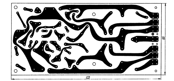

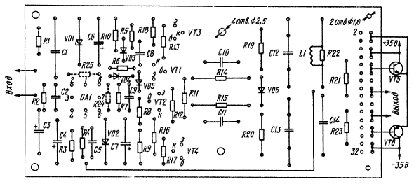

Усилитель собран на плате из фольгированного стеклотекстолита толщиной 2 мм (рис.2), соединенной с внешними цепями разъемом МРН32-1. Транзисторы VT3, VT4 снабжены теплоотводами (рис.3), согнутыми из листового алюминиевого сплава толщиной 1 мм, и установлены на плате. Транзисторы оконечного каскада VT5, VT6 закреплены вне платы на теплоотводах с площадью охлаждающей поверхности 400 см2 каждый. В усилителе использованы резисторы МЛТ, конденсаторы К73-17 (C1), KM (C2, C8-C11), К53-1 (С3, С4, С6, С7), КД (С5), МБМ (С14) и К73-16В (С12, С13). Катушка L1 намотана проводом ПЭВ-2 0,8 в три слоя на корпусе резистора R22 (МТ-1) и содержит 40 витков.
