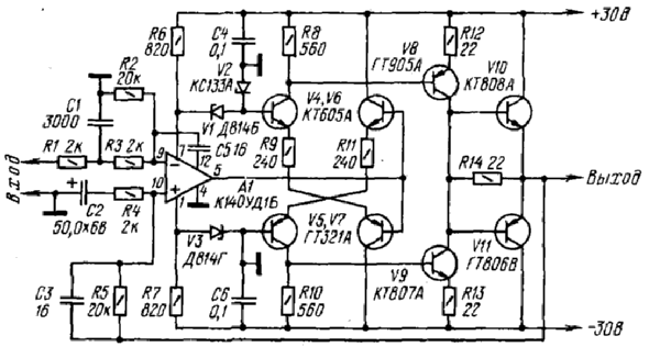

Принципиальная схема усилителя мощности показана на рис. 1. Его первый каскад собран на ОУ А1. Входной сигнал поступает на инвертирующий вход ОУ через фильтр верхних частот (ФВЧ) RIC1R3 с частотой среза 20 кГц. Для того чтобы этот параметр ФВЧ существенно не изменился, выходное сопротивление предварительного усилителя должно быть не более 200 Ом. Со входом усилителя мощности его необходимо соединить через электролитический конденсатор емкостью 10 мкФ (полярность включения зависит от знака напряжения на выходе предусилителя).
Рис. 1
Рис. 1
На неинвертирующий вход ОУ А1 через делитель напряжения R4R5 поступает сигнал ООС с выхода усилителя. Конденсатор C3 служит для фазовой коррекции усилителя в области высоких частот (выше 130 кГц). Частота среза входного каскада (с учетом коррекции ОУ через конденсатор С5) - около 30 кГц.
Следующий каскад - двухтактный каскодный (ОЭ - ОБ) усилитель с частотой среза 4,7 МГц на транзисторах V6, V5 и V7, V4. Он выполняет функции фазоинвертора и генератора стабильных токов смеще-
ния для транзисторов предоконечного каскада. Последний выполнен на транзисторах разной структуры V8, V9 и охвачен местными ООС по току (резисторы R12. R13 в цепях эмиттеров). Термостабилизирующее действие этих ООС вместе с питанием базовых цепей транзисторов V8, V9 стабильными токами смещения определяет высокую температурную стабильность усилитсля в целом. Ток покои транзисторов V8. V9 - около 30 мА (при +60°С он увеличивается до 50 мА). Частота среза этого каскада - 130 кГц.
Выходная ступень (V10, V11) представляет собой эмиттерный повторитель с частотой среза около 140 кГц. Поскольку транзисторы этой ступени, как уже говорилось, работают без начального смещения, то для снижения неизбежных в режиме В искажений типа «ступенька» введен резистор R14, который при. малых уровнях сигнала (когда транзисторы. V10, V11 закрыты) соединяет нагрузку с выходом линейного предоконечного каскада.
С громкоговорителем усилитель соединяют кабелем, собственная емкость которого не должна превышать 1000 пФ. Если же его емкость больше, то для сохранения устойчивости работы усилителя между выходом и кабелем необходимо включить катушку индуктивностью 3...5 мкГ (диаметр провода - не менее 1 мм), шунтированную резистором сопротивлением 10...20 Ом.
Питать усилитель можно от любого двухполярного нестабилизированного выпрямителя с емкостным фильтром, обеспечивающего выходное напряжение ±30 В при токе нагрузки 1 А.

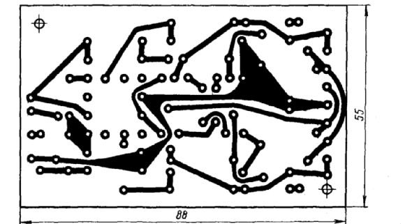

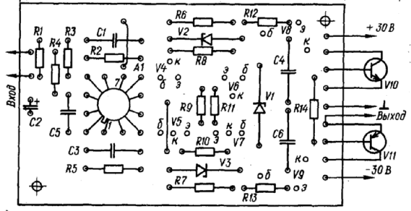

Все детали усилителя монтируют на печатной плате (рис. 2), изготовленной из фольгированного стеклотекстолита толщиной 1,5 мм. Транзисторы V8, V9 закрепляют на полках теплоотвода П-образной формы, согнутого из полосы.листового алюминиевого сплава размерами 100x50X2 мм. Размеры основания теплоотвода - 50X50, полок - 25x50 мм. К печатной плате его Крепят проволочными скобками со стороны установки деталей. Транзисторы V10, V11 устанавливают на имеющихся в продаже универсальных оребреных теплоотводах 8.650.022 (площадь охлаждения -300см2).
Усилитель, собранный из исправных деталей, в налаживании практически не нуждается. Единственное, что необходимо сделать до подключения громкоговорителя, это убедиться в отсутствии постоянного напряжения на выходе (допустимо напряжение не более ±0,1 В) и в том, что ток покоя транзисторов предоконечного каскада не превышает 50 мА. г. Москва
