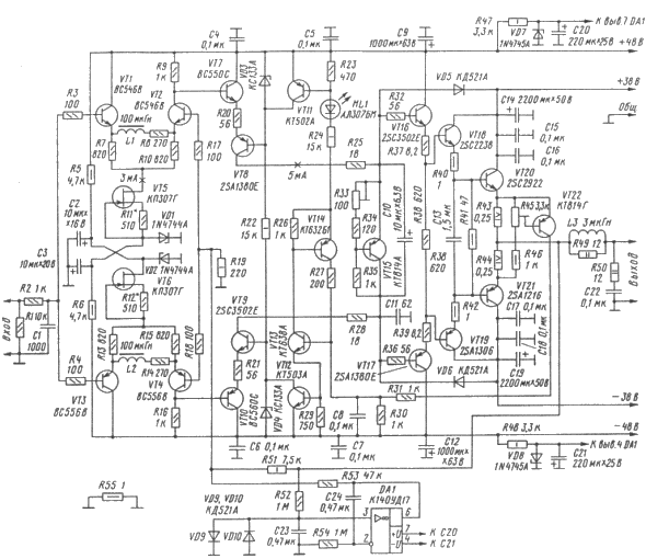

В конструировании высококачественных УМЗЧ с общей ООС многие неудачи вызваны недооценкой требуемого от УМЗЧ быстродействия, а также неоптимальным выбором частотной коррекции. Под термином «быстродействие» здесь подразумевается не столько широкая полоса пропускания усилителя, сколько время задержки сигнала внутри контура ООС (это не совсем одно и то же). В предлагаемом здесь УМЗЧ число каскадов, находящихся в контуре общей ООС, сведено к минимуму. Особенностью устройства является управление выходным повторителем от источника тока, что позволило практически полностью устранить «ступеньку».

Схема усилителя практически симметрична (рис. 1). Основным преимуществом «вертикальной симметрии» является повышенная линейность, достигаемая за счет трех основных факторов [1]:
- компенсация входного тока и нелинейностей первого каскада;
- идентичные условия возбуждения обоих плеч выходного каскада;
- компенсация нечетных гармонических искажений.
В УМЗЧ используется раздельное питание каскадов, причем выходной каскад питается пониженным напряжением. Такой подход хорошо себя зарекомендовал в усилителях промышленного производства. Основные его преимущества следующие:
- дополнительная развязка по питанию сильноточной и слаботочной цепей УМЗЧ;
- снижение рассеиваемой мощности транзисторами выходного каскада;
- повышение исходной линейности УМЗЧ.
Последний пункт нуждается в дополнительном разъяснении. Линейность улучшается за счет следующих факторов. В УМЗЧ с общим питанием (предварительные и оконечные каскады питаются от общих выпрямителей) на пиках выходной мощности транзисторы усилителя напряжения входят в насыщение и/или ограничение гораздо раньше, чем выходной повторитель, на котором в таком случае только бесполезно расходуется мощность. В предлагаемом варианте усилитель напряжения имеет достаточный запас линейности по амплитуде и фазе из-за того, что питается повышенным напряжением. В этом случае выходной каскад работает с меньшими перегрузками по мощности и его линейность также возрастает.

Входной сигнал поступает на ФНЧ R2C1 с частотой среза 160 кГц и далее поступает на вход парафазного дифференциального усилителя, выполненного на транзисторах VT1, VT2 и VT3, VT4. На транзисторах VT5, VT6 выполнены генераторы тока. Их питание осуществляется напряжением с фильтрацией пульсаций стабилитронами VD1, VD2. Танталовые конденсаторы С2, С3 блокируют шумы, создаваемые стабилитронами. Применение высокочастотных полевых транзисторов в генераторах тока не только упрощает устройство, но и сводит к минимуму проявления нелинейностей.
Дроссели L1 (L2) являются элементами частотной коррекции УМЗЧ. АЧХ внутрипетлевого усиления этого УМЗЧ имеет два основных частотных полюса: «ближний» (относительно низкочастотный) - на частоте f1 и «дальний» (более высокочастотный) — на f2. Ближний полюс определяется частотой среза усилителя напряжения на VT8, VT9, нагруженного на корректирующую емкость С11, дальний — выходным повторителем. Чем выше будет частота f1, тем эффективнее будет действовать обратная связь на высших частотах звукового диапазона. Но для обеспечения устойчивости приходится искусственно снижать f1 до такого значения, при котором на частоте f2 усиление в контуре ООС было минимально. Чтобы не снижать частоту f1 увеличением емкости С11, между эмиттерами транзисторов дифференциального каскада включены дроссели L1, L2. Их индуктивность совместно с сопротивлениями резисторов в этих цепях, снижая усиление на частотах ниже f2, не оказывает никакого влияния на более высоких частотах.
Таким образом, применение индуктивной коррекции «дальнего» полюса позволило выбрать частоту первого среза f1 более высокой, в результате чего повысить эффективность ООС. Положительной стороной применения дросселей является и то, что линейность дифференциальных каскадов с ростом частоты существенно увеличивается.
Коррекция на опережение в этом УМЗЧ не применена, так как использованный выше метод двухзвенной коррекции (каждая из которых отвечает за свой частотный участок) позволил получить достаточно высокие параметры, подтверждаемые слуховой экспертизой. К тому же подъем на ВЧ приводит к обострению высокочастотных гармоник (которыми и без того богаты транзисторные усилители) и на практике почти всегда подразумевает снижение исходной линейности с увеличением частоты. Поэтому не удивительно, что большого выигрыша от такого вида коррекции не происходит.
Ограниченный объем статьи не позволяет углубиться в теорию частотной коррекции, поэтому автор рекомендует обратиться к статье [3], где доступно изложены основные ее принципы.
Следует обратить внимание на то, что сигнал для дальнейшего усиления снимается с того же плеча дифференциального усилителя, на которое приходит сигнал обратной связи. Таким образом, в петле ООС сокращено число активных элементов, находящихся в контуре общей обратной связи.
Усилитель напряжения на VT7 - VT10 построен по схеме каскода ОК-ОБ вместо традиционной структуры ОЭ-ОБ. Он отличается высоким входным сопротивлением, исключающим влияние на предыдущие каскады, имеет более высокую линейность и широкую полосу. Резисторы R20, R21 создают местную ООС по току. Низкоомные резисторы R3, R4, R17, R18 предотвращают вспышки ВЧ генерации транзисторов, исключают детектирование высокочастотных радиопомех.
С выхода усилителя напряжения сигнал поступает на вход трехэлементного составного эмиттерного повторителя, выполненного на транзисторах VT16 - VT21. Ограничительные диоды VD5, VD6 предотвращают деградацию коллекторных переходов транзисторов VT16, VT17.
Как уже вкратце упоминалось в начале статьи, особенностью схемы является управление выходным составным повторителем от источника тока, которым является усилитель напряжения. С этой целью традиционный нагрузочный резистор был исключен.
Низкоомные резисторы R32, R36, R37, R39, R40, R42 выполняют сразу несколько функций. Они снижают уровень резонансных явлений составного повторителя на близких к граничным частотах, предотвращают высокочастотные возбуждения транзисторов, повышают токовую перегрузочную способность и таким образом способствуют увеличению надежности.
На транзисторе VT15 и элементах R33 - R35, C10 выполнено устройство температурной стабилизации тока покоя.
Транзистор VT15, выполняющий роль термодатчика, установлен на одном общем для мощных транзисторов теплоотводе. Конденсатор СЮ блокирует модуляцию тока покоя усиливаемым сигналом. На транзисторах VT11 - VT14 и VT22 выполнено триггерное устройство защиты от короткого замыкания в нагрузке, аналогичное примененному в [2]. При возникновении короткого замыкания VT11 (VT12) шунтируют стабилитроны VD3 (VD4), что приводит к закрыванию выходных транзисторов. Светодиод HL1 индицирует аварийный режим, резистором R45 устанавливается порог срабатывания. Триггер возвращается в исходное состояние после выключения питания.
Для исключения постоянного напряжения на выходе усилителя при отсутствии конденсаторов в сигнальных цепях используется неинвертирующий интегратор на прецизионном ОУ DA1. Особенностью схемы является то, что интегратор участвует в формировании нижней граничной частоты усиления, равной 2 Гц. Таким образом удалось избежать разного рода явлений, связанных с так называемым «дыханием» усилителя на инфранизких частотах.
