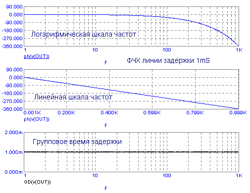

А для этого давайте попробуем прояснить физическую суть этого, казалось бы, абстрактного термина. Формально, по определению - это производная фазы по частоте, геометрически - тангенс угла наклона к касательной в выбранной точке на графике ФЧХ. Рассмотрим этот момент подробнее на примере ФЧХ линии задержки в 1mS. Ниже на графиках показаны графики фазы такого звена на логарифмической и линейной шкалах частот. Естественно, для линии задержки фаза сигнала будет линейно отставать с ростом частоты. Видно, что на частоте 1KHz набег фазы составил 360 градусов или 2*π радиан. Для круговой частоты 2*π*1000 рад/сек, ГВЗ составит (2*π)/(2*π*1000)=0,001S=1mS. Что и не удивительно :-) . Для любой другой частоты мы получим ту же самую величину, так как график ФЧХ линеен на линейной шкале частот, что и подтверждает симулятор на третьем графике (GD). Поэтому сигнал любой формы пройдет через такое звено (линию задержки) без искажений, просто будет задержан по времени.

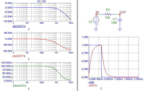

В случае же электроакустического тракта, имеющего различное ГВЗ на различных частотах (а это чаще всего имеет место в жизни), произойдет искажение формы нестационарного или негармонического сигнала из-за явления, называемого дисперсией - все гармоники такого сигнала будут задержаны на различное время, в отличие от стационарного гармонического сигнала, для которого понятие ГВЗ, вообще-то говоря, неприменимо. Для него мы просто будем иметь на выходе ту же синусоиду, но сдвинутую по фазе относительно входного сигнала :-). Рассмотрим типичный пример негармонического процесса - прохождение прямоугольного импульса через ФНЧ.
Видим, что исказилась не только форма сигнала, но и как бы произошла задержка "тела" импульса по времени. Неожиданное, на первый взгляд, поведение графика ГВЗ такой цепи объясняется просто, если взглянуть на форму графика ФЧХ того же RC-звена, но при линейной шкале по частоте. Ведь, по определению ГВЗ как производной фазы по частоте - геометрически - это тангенс угла наклона касательной к точке фазового графика на выбранной частоте.
