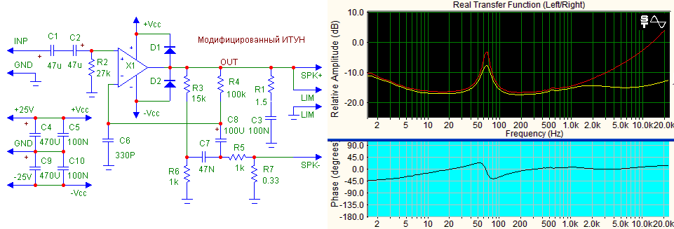

При работе ИТУНа на динамическую головку наблюдается совсем нежелательный подъем АЧХ к ВЧ, вызванный наличием собственной индуктивности у звуковой катушки. Для нашего применения лучше этот эффект нейтрализовать, так как сложнее будет бороться с резонансами датчика. Кроме того, не помешает некоторое демпфирование диффузора вне полосы действия ЭМОС. Добиться этого можно с помощью введения частотнозависимой ООС, при этом на СЧ/ВЧ происходит снижение выходного сопротивления ИТУНа и автоматически получается выравнивание частотной характеристики. На картинке с симуляцией хорошо видно, что происходит при увеличении R3 от нуля до 1 килоома.

Практическая схема такого модифицированного ИТУНа и его АЧХ на реальной нагрузке (желтый график) представлены на следующих рисунках:
Рис.13
Рис.13
Х1 - интегральный УМЗЧ типа LM1875T или TDA2050, номинал токового датчика R7 рассчитан под применение динамика с импедансом 8ом, R1,C3 - даташитная антизвонная цепочка. При желании на базе её печатной платы можно собрать и натуральный :-) ИТУН неустановкой лишних деталей.
