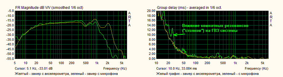

Можно сравнить АЧХ системы, полученные с выхода акселерометра и микрофона (микрофон установлен почти вплотную к диффузору), интересно также, я думаю, посмотреть на реальные графики ГВЗ. За что и боролись :-) -
Рис.16
Рис.16

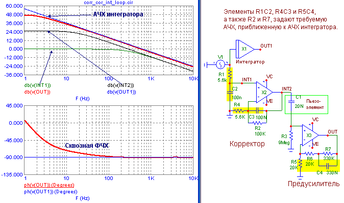

Однако вернемся к упрощенной схеме ЭМОС (Рис.14). На первый взгляд, корректор не похож на интегратор :-). Но, приглядевшись, можно увидеть, что R1C4 первым порядком срезают АЧХ выше 280Гц, а цепочка R5C5 вместе с R10 в ООС операционного усилителя Х2 производит подъем АЧХ первым порядком ниже тех же 280Гц. На следующей иллюстрации это рассмотрено более подробно.

Постоянная времени R1C2 выбрана равной тау R4C3 (Рис.17). Это позволяет сформировать АЧХ корректора (в диапазоне частот от 16Гц и выше) идентичную АЧХ интегратора. Тау R2C3 определяет, ниже какой частоты этот интегратор перестанет быть интегратором. Для R2C3=10mS имеем F=16Гц. Для того чтобы сформировать желаемую АЧХ по SPL, в ООС предусилителя введена цепочка R6C4, поднимающая АЧХ ниже 24Гц первым порядком. Красный график показывает, как выглядит сквозная АЧХ корректора и предусилителя, включая неявно имеющуюся дифференцирующую цепочку C1R3, образующуюся за счет емкостного характера пьезодатчика. Сабсоник-фильтр первого порядка на C9R15 (Рис.14) ограничивает амплитуду сигналов ниже 16Гц. Таким образом, синтезированная АЧХ ЭМОС по звуковому давлению ниже 24Гц имеет спад 6дБ/окт, а ниже 16Гц - 12дБ/окт. Это актуально для 8" вуфера, для 10" можно частоты понизить, соответственно до 20/10Гц, пересчитав номиналы цепочек С9R15 и С13R24 (Рис.14).
Возвращаясь к схеме корректора - поясню, почему выбрана такая конфигурация схемы. Дело в том, что в силу каких-то причин может возникнуть потребность подавить очень сильный резонанс датчика (неудачная реализация). В этом случае на базе этой же конфигурации корректора можно собрать эллиптический фильтр/режектор.
