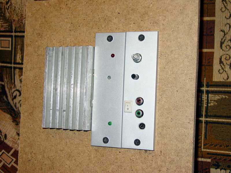

Или же, предусилитель вынести в другое место, где будет удобно осуществлять регулировку и подключение кабелей. У меня, как я уже писал, всё встраивается в единый отсек, где находятся УМ, основная плата и предусилитель. Модульная конструкция позволяет при необходимости добавить к электронике сабвуфера узлы для дополнительной обработки сигнала, например, параметрический фильтр для компенсации недостатков АЧХ комнаты для прослушивания.
Рис.32
Рис.32
Для крепления плат использовались компьютерные заглушки от дисководов 3,5", в качестве лицевых панелей - корпусные заглушки 5,25" от CD-ROM, между собой их нужно потом просто склеить.
Рис.33
Рис.33
Все это хозяйство на шурупах крепится к задней стенке АС (электрически заземленный радиатор УМ - с небольшим зазором для улучшения условий охлаждения). Отверстия с проводами, выходящими во внутренний объем АС, герметизируются пластилином. Блок питания изнутри шурупами притягивается к задней стенке через тонкую прокладку из вспененного полиэтилена для герметичности. Не забываем, что у нас должен получиться ЗЯ :-)
