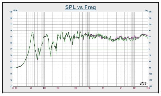

Внешний вид макета трех полосного монитора показан на фото 2. В мониторе используются динамики с металлическими диффузорами: DAYTON RS180S-8, Tang Bang W4-1337SD и Fountek CD3. Чертеж корпуса монитора показан на рис.4. Полезный объем корпуса равен 10 литрам. В качестве акустического оформления W4-1337SD используется полусферический колпак фирмы VISATON типа АК 18.13 с объемом 0.8 литра. Снаружи колпак оклеен в два слоя полосками герлена, внутренний объем колпака заполнен синтепоном.
На рис.5 и 6 показаны АЧХ по звуковому давлению и зависимости от частоты сопротивлений динамиков, установленных в корпус монитора. АЧХ измерены вдоль оси динамиков на расстоянии 1м при напряжении 2.83 В и обработаны с помощью программного обеспечения LMS. Обработка включает усреднение АЧХ в интервале 0.2 октавы и вычисление минимально фазовых ФЧХ. Кроме того, АЧХ динамика СD-3 на частотах ниже 1.5 кГц аппроксимирована прямой линией. Это связано с методикой вычисления ФЧХ, кроме того, мне не удалось нормально померить АЧХ CD-3 при входном напряжении 2.83 В. При измерении на скользящем тоне, начиная с 2кГц и ниже, дребезжащие призвуки показались мне настолько сильными, что пришлось отключить сигнал из опасения повредить динамик. Стало ясно, что при проектировании фильтров кроссовера необходимо принять меры по защите ВЧ динамика от перегрузки низкими (для CD-3) частотами. При проектировании фильтров были приняты во внимание еще некоторые соображения, о которых стоит упомянуть. Усреднение АЧХ в интервале 0.2 октавы, которое делается для удобства пользования оптимизатором при симуляции, уменьшает высоту резонансных пиков, свойственных динамикам с металлическими диффузорами, на 4-6 дБ, что может привести к ошибочной оценке подавления фильтрами нежелательных выбросов на АЧХ.
Рис. 5 АЧХ динамических головок RS180S, W4-1337, CD-3, измеренных по оси, 1м 2,83В

Встает вопрос о том, насколько необходимо подавить резонансные пики фильтрами для приемлемого качества звучания. Ответ на этот вопрос можно получить только по результатам прослушивания. Из опыта работы с “металлическими” SEAS EXCEL мне известно, что подавления на 20 дБ относительно уровня, на который сводится кроссовер вполне достаточно. В качестве первого приближения при симуляции фильтров кроссовера можно принять указанную норму, не забывая о том, что динамики SEAS EXCEL имеют качественный линейный мотор. Не имея достоверной информации о линейности мотора используемых динамиков, можно только сделать некоторые не слишком оптимистические предположения. С увеличением мощности, подаваемой на динамик, резонансные пики, которые не видны на суммарной АЧХ громкоговорителя, будут сильно подчеркивать гармоники кратные частоте резонанса. Подавление фильтром резонансного пика не поможет, поскольку сигнал, генерирующий гармоники на нелинейности мотора, может попадать в полосу прозрачности фильтра. На слух это воспринимается как кратковременное возрастание искажений на отдельных нотах, что особенно заметно при воспроизведении вокала. Мне показалось, что в динамике W4 1337SD описанный выше эффект начинает проявляться при подводимой мощности 6-8 Вт, что соответствует звуковому давлению 94-96 дБ. По совокупности параметров динамик W4 1337 производит приятное впечатление (особенно в сравнении с VISATON TI 100), несмотря на заметный разброс параметров, который потребовал отбора и разбраковки динамиков в пары. Приятно удивили результаты измерения параметров TS динамиков RS180S-8. Параметры шести экземпляров динамиков, которые мне удалось померить, имели отклонения не более 5% от указанных изготовителем значений.
В этой работе не ставится задача дать обоснованную оценку качества продукции изготовителей динамиков, это нельзя сделать, имея 4 - 6 образцов, кроме того, рассуждения, связанные с нелинейностью мотора динамиков не подкреплены измерениями.

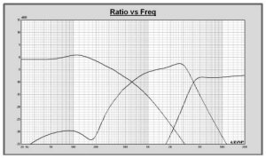

Рис. 9 Симуляция: Передаточные характеристики фильтров кроссовера.
На рис.9 показан результат симуляции передаточных характеристик фильтров кроссовера. Частоты раздела 600 и 4000 Гц. На частоте раздела 600 Гц сформированы спады АЧХ второго порядка Линквица - Рейли, требующие противофазного включения динамиков. На частоте раздела 4000 Гц – четвертый порядок по Линквицу-Рейли.

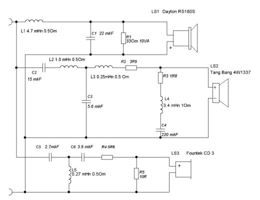

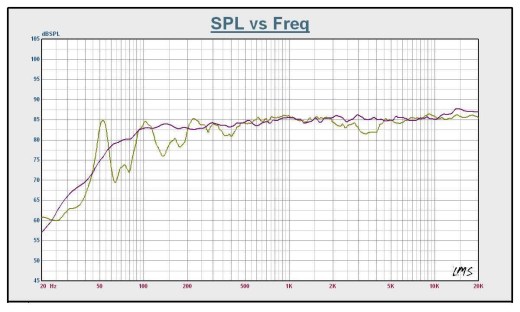

На рис. 10 показана схема кроссовера с корректировками по результатам измерений. В кроссовере используются конденсаторы и катушки фирмы MUNDORF начального уровня. На рис.11 показаны две АЧХ монитора - симулированная и измеренная микрофоном по оси ВЧ головки на расстоянии 1м в комнате. Измеренная АЧХ усреднена в интервале 0.2 октавы. Измеренная и симулированная АЧХ имеют расхождения. Кроме причин расхождения, которые изложены выше, нужно еще принять во внимание влияние комнаты. При измерениях скользящим тоном на расстоянии 1м микрофон фиксирует прямой и отраженный сигнал.
Рис. 10 Схема кроссовера трёх полосного монитора.
Рис. 11 Симулированная и измеренная в комнате АЧХ монитора.
Измеренная в комнате АЧХ в сравнении с симулированной (рис.11) позволяет составить вполне адекватное представление о стоячих волнах и отражениях от пола. Например, стоячая волна между полом и потолком дает ярко выраженный пик на частоте 55 Гц, имеются также пики на частотах 110 и 220 Гц. Мне кажется, что пытаться устранять эти неравномерности АЧХ путем переделки кроссовера не имеет смысла. В области средних и высоких частот по результатам измерений не всегда удается получить представление о тональном балансе громкоговорителя, которое необходимо для корректировки кроссовера. В формировании восприятия тонального баланса участвует прямой и отраженный звук. Соотношение между прямым и отраженным звуком зависит от акустических свойств помещения и диаграммы направленности громкоговорителя. Некоторое представление об этом можно получить с помощью результатов измерений, показанных на Рис 12 и 13.

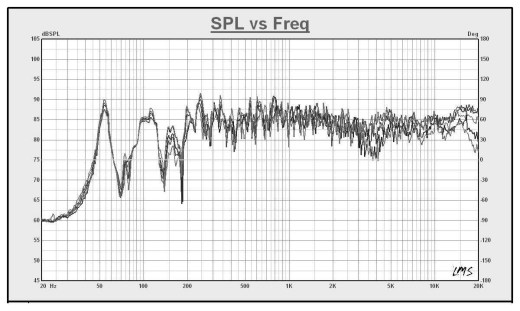

На рис. 12 показано семейство пяти АЧХ монитора, измеренные в комнате на расстоянии 1м вдоль оси ВЧ динамика и под углами + - 5градусов , +- 10 градусов в вертикальной плоскости.
Рис. 12 Семейство АЧХ, измеренные по оси и разными углами по вертикали.

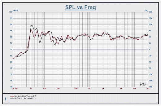

Рис. 14 АЧХ мониторов, измеренные в точке прослушивания2,5м 2,83В
На рис. 14 показаны АЧХ мониторов, измеренные в точке прослушивания на расстоянии 2.5 м. АЧХ, показанные на рис. 14, свидетельствуют о том, что для прослушивания в моей комнате заниматься провалом в районе 3500 Гц нецелесообразно, а желательно снизить уровень звукового давления в полосе 1500 -2500 Гц. По моей просьбе мониторы прослушали не менее 10 любителей, были высказаны разные мнения, но никто не отметил необходимость корректировки АЧХ в области верхней середины. В заключение выскажу свое мнение о качестве звучания мониторов. Высокое разрешение, приемлемый тональный баланс с небольшим акцентом на средние частоты и хорошую локализацию КИЗ можно отнести к достоинствам, хотя относительно тонального баланса это спорно. Основной недостаток – заметность искажений на уровнях звукового давления более 87 дБ в точке прослушивания. Мне кажется, что повышенная заметность искажений связана с быстрым их ростом по мере повышения уровня входного сигнала. Ухо очень остро реагирует на переход от чистого звука с высоким разрешением, к загрязненному звуку, поскольку рост искажений сопровождается множеством неприятных для восприятия эффектов, в том числе потерей разрешения и ухудшением локализации КИЗ.

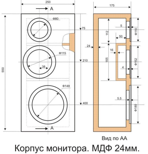

Следующий монитор, оказался более пригодным для “противофазного” варианта согласования с басовым модулем. Внешний вид макета монитора, установленного на басовом модуле, показан на фото 4. Чертеж корпуса монитора показан на рис.18. Корпус монитора изготовлен из МДФ толщиной 24 мм, он выглядит несколько массивнее предыдущего. В качестве басового динамика в этой конструкции используется Tang Bang W6 – 1559S.
Рис. 18 Корпус монитора.
