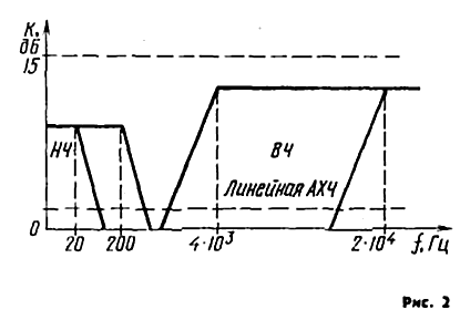

Рис. 2
На рис. 2 показаны АЧХ, формируемые РТ. Из рисунка видно, что РТ обеспечивает лишь подъем высших и низших частот диапазона относительно уровня линейной АЧХ. При этом регулируются также частоты среза характеристики высокочастотного и низкочастотного регуляторов, что позволяет точнее корректировать недостатки АЧХ громкоговорителя и помещения прослуивания, а также расширяет диапазон субъективного восприятия тембра.
По возможности регулирования данный РТ занимает промежуточное положение между эквалайзерами и обычными РТ. Автор преднамеренно отказался от регулирования АЧХ ниже уровня линейной. Дело в том, что режим спада высших и низших частот практически не применяется, поскольку он соответствует грубым искажениям АЧХ звукового тракта и такого рода искажения целесообразней корректировать с помощью эквалайзера. Кроме того, при записи фонограммы балансируют в соответствии с чувствительностью слуха при уровнях громкости около 90 фон. При уровнях громкости ниже уровня балансировки, а это наиболее распространенная ситуация, необходимо компенсировать различия в чувствительности слуха (тонкомпенсация) [5; с. 25], т. е. поднимать уровень высших и в больей степени низших звуковых частот. Подъем высших частот диктуется также необходимостью преодолеть их маскирование гармониками средних частот, присутствующими во всех звеньях звуковоспроизводящего тракта. Современные громкоговорители имеют заметный спад АЧХ на низших частотах, что избавляет РТ от необходимости дополнительно снизить уровень этих частот. По мнению автора, регулирование тембра ниже уровня линейной АЧХ, скорее дань традиции, чем оправданная необходимость, что подтверждается в современных устройствах регулирования АЧХ. Например, четырехполосный пассивный эквалайзер [6] регулирует АЧХ выше уровня линейной.
