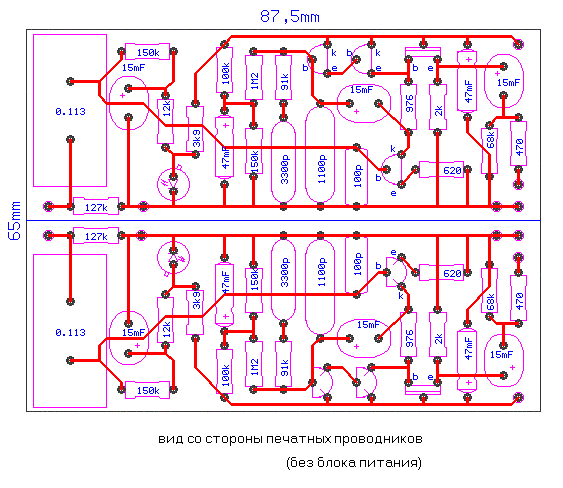

Все резисторы С2-29. Электролиты в корректоре К53-19. Входной конденсатор К71-7. Если рокот вертушки позволяет - лучше увеличить до 1мкф, а если позволяют габариты - применить МБГЧ. Конденсаторы в цепи коррекции - ПМ2. Транзисторы (кроме выходного повторителя) лучше применить рекомендованные Алексеем Никитиным.
Схема показана на рисунке 2, вид печатной платы рисунок 3.
Рис. 2
Рис. 2
Рис. 3
Рис. 3
