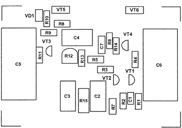

Рисунок печатной платы
Расположение элементов
На рис. 2 показана топология печатной платы, которая может использоваться для схемы, показанной на рис. 1. Проектирование было проведено в соответствии с вышеуказанными правилами.

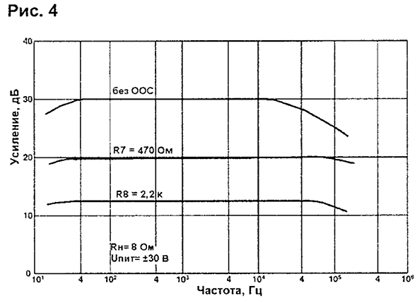

Амплитудно-частотные характеристики усилителя при разных номиналах элементов цепи обратной связи показаны на рис. 4. Коэффициент усиления при разомкнутой цепи обратной связи равен 30 дБ, граничные частоты по уровню 3 дБ равны15 Гц и 60 кГц. Кривые при замкнутой цепи обратной связи показаны для коэффициентов усиления усилителя 100 (R7 = 470 Ом) и 20 (R7 =2,2 кОм). В обоих случаях кривые остаются плоскими в пределах +1дБ между 15 Гц и 100 кГц и нагрузке 8Ом. Скорость изменения выходного напряжения усилителя, измеренная при подаче на вход меандра амплитудой 2 В между пиками составила 13 В/мкс при нарастании и 16 В/мкс при спаде. Отклонение от этих значений может быть сбалансировано включением последовательно в цепь затвора VT6 дополнительного резистора.
