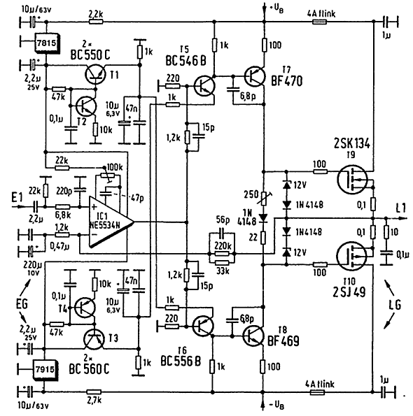

Рис. 1
Рис. 1
В схеме УМЗЧ (рис. 1) для усиления по напряжению применен специально разработанный для звуковых применений малошумящий с низким коэффициентом гармоник ОУ NE5534 и симметричный усилитель на биполярных Т5-Т8, а усиление по току выполняет комплементарная пара мощных комплементарных полевых транзисторов Т9, Т10. Полевые транзисторы менее чувствительны к перегрузкам, чем биполярные, поэтому для защиты от замыкания нагрузки оказалось достаточно установленных в цепях затворов 12-вольтовых стабилитронов, ограничивающих выходной ток до 8 А. Усилитель имеет чувствительность 0,7 В, номинальную максимальную выходную мощность на нагрузке 8 Ом соответственно 80 и 120 Вт, частотный диапазон 7 Гц...50 кГц
