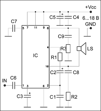

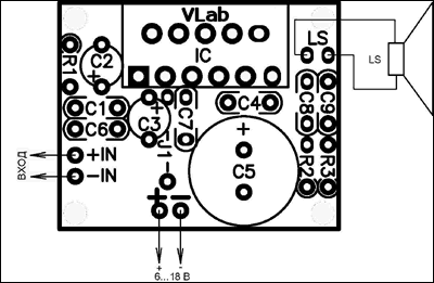

1. Одноканальный усилитель НЧ 22 Вт (TDA2005, мостовое включение)
УНЧ имеет хорошие эксплуатационные характеристики, надежен и прост в сборке. Его можно использовать как в домашних условиях, так и в автомобиле. Применение в качестве усилительного элемента интегральной микросхемы TDA2005 позволило реализовать следующие функции:
  • защита от КЗ нагрузки;
  • защита от перегрева;
  • защита от бросков напряжения питания в диапазоне до 40 В.
Усилитель имеет широкий диапазон питающих напряжений от 6 до 18 В.
Cхема электрическая принципиальная на рис.1, схема расположения элементов на плате и подключение усилителя на рис.2, вид печатной платы со стороны проводников на рис.3. Перечень элементов приведен в табл.1.
Технические характеристики УНЧ
Напряжение питания6...18 В
Пиковое значение выходного тока3 А
Ток в режиме покоя75 мА
Диапазон воспроизводимых частот40...20000 Гц
Коэффициент нелинейных искажений1%
Сопротивление нагрузки> 2 Ом
Выходная мощность22 Вт
Чувствительность300 мВ
Коэффициент усиления50 дБ
Размеры печатной платы34х28 мм
Рисунок 1. Cхема электрическая принципиальная.

Рисунок 2. Cхема расположения элементов на плате и подключение усилителя.

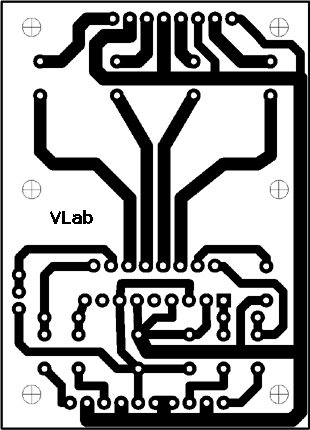

Рисунок 3. Bид печатной платы со стороны проводников.

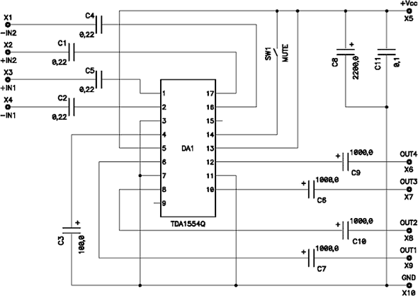

2. Четырех/двух канальный усилитель низкой частоты 4X11Вт/2X22Вт (TDA1554Q)
Предлагаемый усилитель обладает малыми габаритами и широким диапазоном питающих напряжений. УНЧ воспроизводит частоты 45 Гц…20 кГц при коэффициенте нелинейных искажений 0.1%. Области применения данного УНЧ крайне разнообразны. УНЧ можно использовать как на открытом воздухе для проведения различных мероприятий, так и в домашних условиях в составе Вашего музыкального комплекса. Выбор выходной мощности и числа каналов осуществляется самим радиолюбителем, поскольку элементная база обеспечивает работу как одного, так и другого варианта.

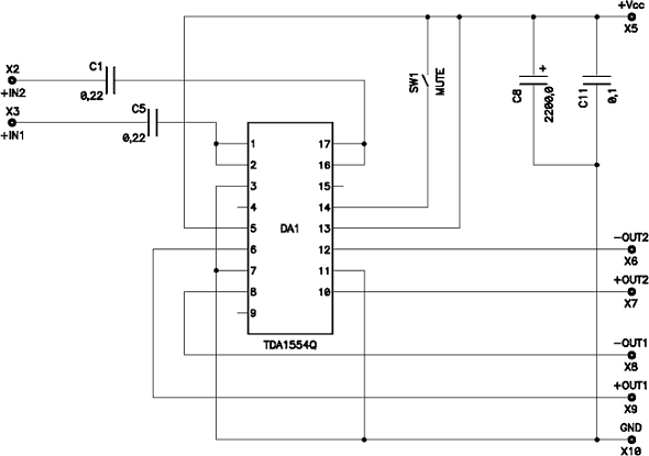

Схема электрическая принципиальная представлена на рис.4 (вариант 4х11 Вт) и рис.5 (вариант 2X22 Вт), схема расположения элементов на плате и подключение усилителя на рис.6, вид печатной платы со стороны проводников на рис.7. Перечень элементов приведен в табл.2.
Напряжение питания6...15 В
Пиковое значение выходного тока4 А
Ток в режиме mute/stand-by100 мкА
Диапазон воспроизводимых частот45...20000 Гц
Коэффициент нелинейных искажений0,1%
Стандартный режим (4х11 Вт):
 выходная мощность11 Вт
 входное сопротивление60 кОм
 коэффициент усиления20 дБ
Мостовое включение (2х22 Вт):
 выходная мощность22 Вт
 входное сопротивление30 кОм
 коэффициент усиления26 дБ
Размеры печатной платы45х60 мм
УНЧ выполнен на интегральной микросхеме TDA1554Q, содержащей четыре идентичных УНЧ по 11 Вт. При работе в режиме 4х11 Вт каждый усилитель работает отдельно со своим входным сигналом и на свою нагрузку. Для удвоения выходной мощности на той же нагрузке и при том же напряжении питания (вариант 2х22 Вт) усилители включаются попарно по мостовой схеме.
Конструктивно усилитель выполнен на печатной плате из фольгированного стеклотекстолита. Конструкция предусматривает установку платы в корпус (для этого имеются монтажные отверстия по краям платы под винты 2,5 мм).
Габариты устройства специально рассчитаны для использования его совместно с компьютерным радиатором от процессоров семейства Pentium. Радиатор устанавливается перпендикулярно плате.
Переключатель SW1 служит для выбора режимов работы усилителя:
  • рабочий режим – SW1 замкнут;
  • дежурный режим – SW1 разомкнут.
Рисунок 4. Cхема электрическая принципиальная.
Рисунок 5. Cхема электрическая принципиальная.

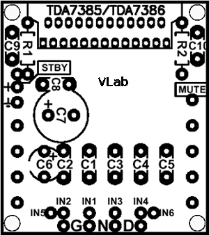

3. Четырех канальный усилитель низкой частоты 4X30Вт (TDA7385) / 4X40Вт (TDA7386)
В зависимости от типа применяемой микросхемы можно получить 4X30 Вт (TDA7385), или 4X40 Вт (TDA7386).
Схема электрическая принципиальная на рис.8, схема расположения элементов на плате и подключение усилителя на рис.9, вид печатной платы со стороны проводников на рис.10. Перечень элементов приведен в табл.3.
Пиковое значение выходного тока4,5...5,5 А
Диапазон воспроизводимых частот20...75000 Гц
Сопротивление нагрузки >2 Ом
Выходная мощность
TDA73854x30 Вт
TDA73864x40 Вт
Входное сопротивление100 кОм
Коэффициент усиления26 дБ
Размеры печатной платы45x40 мм
Возможно подключение усилителя как к стереофоническому источнику с последующим раздвоением каждого канала, так и к квадрафоническому.
Квадрафонический источник необходимо подключать к входам IN1, IN2, IN3, IN4, а стереофонический к IN5, IN6. При подключении усилителя к стереофоническому источнику контакты IN1/IN2 и IN3/IN4 необходимо замкнуть между собой перемычками.
Конструктивно предусмотрены логические входы управляющих сигналов MUTE и ST-BY (рекомендуется использовать при установке усилителя в автомагнитоле).
Рисунок 8. Cхема электрическая принципиальная.

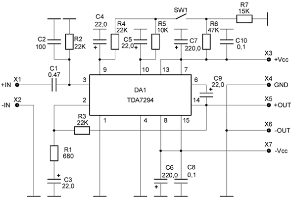

4. Мощный одноканальный усилитель низкой частоты 100 Вт (TDA7294).
УНЧ выполнен на интегральной микросхеме TDA7294. Эта ИМС представляет собой УНЧ класса АВ. Благодаря широкому диапазону питающих напряжений и возможности отдавать ток в нагрузку до 10 А, микросхема обеспечивает одинаковую максимальную выходную мощность на нагрузках от 4 Ом до 8 Ом. Одной из основных особенностей этой микросхемы является применение полевых транзисторов в предварительных и выходных каскадах усиления.
Напряжение питания± 10 … 40 В
Пиковое значение выходного тока10 А
Ток в режиме покоя20…60 мА
Долговременная выходная мощность при коэффициенте гармоник 0,5%
 Uп = ± 35 В, Rн = 8 Ом70 Вт
 Uп = ± 31 В, Rн = 6 Ом70 Вт
 Uп = ± 27 В, Rн = 4 Ом70 Вт
Пиковая музыкальная выходная мощность (в течение 1 сек.) при коэффициенте гармоник = 10%
 Uп = ± 38 В, Rн = 8 Ом100 Вт
 Uп = ± 33 В, Rн = 6 Ом100 Вт
 Uп = ± 29 В, Rн = 4 Ом100 Вт
Коэффициент усиления по напряжению30 дБ
Диапазон воспроизводимых частот20 … 20000 Гц
Входное сопротивление22 кОм
Размеры печатной платы43х33 мм
Принципиальная схема - на рис.11, расположение элементов на плате и подключение усилителя - на рис.12, печатная плата со стороны проводников - на рис.13. Перечень элементов приведен в табл.4.
Рисунок 11. Принципиальная схема.
Рисунок 12. Расположение элементов на плате и подключение усилителя.
Рисунок 13. Печатная плата со стороны проводников.
Конструктивно усилитель выполнен на печатной плате из фольгированного стеклотекстолита. Конструкция предусматривает установку платы в корпус, для этого зарезервированы монтажные отверстия по краям платы под винты диаметром 2,5 мм.
Конструктивно предусмотрен сдвоенный логический вход управляющих сигналов MUTE/ST-BY для “мягкого” включения УНЧ.
Микросхему усилителя необходимо установить на теплоотвод площадью не менее 600 см2 . В качестве радиатора можно использовать металлический корпус или шасси устройства, в которое производится установка УНЧ. При монтаже для повышения надежности работы ИМС рекомендуется использовать теплопроводную пасту типа КТП-8.
Таблица 5. Перечень элементов усилителя
Позиция Наименование Кол.
С10,47 мкФ   1
С2 100 пФ   1
С3, С4, С5, С922 мкФ/50 B   4
C6, С7 220 мкФ/50 B   2
C8, С10 0,1 мкФ   2
DA1 TDA7294   1
R1 680 Ом   1
R2…R4 22 кОм   3
R5 10 кОм   1
R6 47 кОм   1
R7 15 кОм   1
