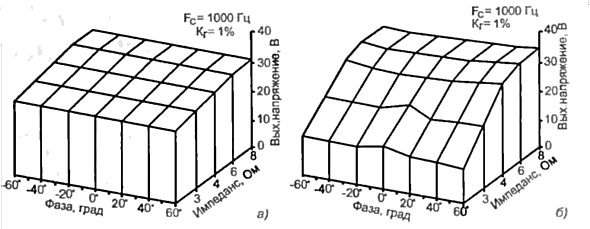

Специальная пассивная нагрузка, созданная авторами для имитации реальной, состоит из мощных безындукционных резисторов, высококачественных металлопленочных конденсаторов и катушек без магнитопроводов. Переключатели, рассчитанные на большие токи, позволяют создавать различные конфигурации. Собственная нелинейность нагрузки, измеренная как общий К не превышает 0,03 % вплоть до мощности 250 Вт, и в данном случае такой величиной можно пренебречь. Согласно стандарту МЭК 268-3 усилители перед испытаниями прогревались в течение 30 мин с подачей на вход сигнала частотой 1 кГц и амплитудой, равной 1/8 от номинальной. В процессе испытаний уровень тест-сигнала плавно повышался от нуля до уровня, при котором Кг усилителя достигал 1 %, и все данные заносились в компьютер.
рис. 2.а рис. 2.б
рис. 2.в рис. 2.г

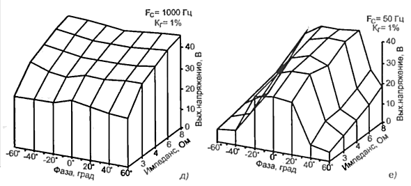

рис. 2.д рис. .е
рис. 2

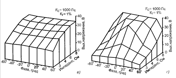

Всего было испытано пять усилителей "стоваттной" категории: "Harman-Kardon PM665", "Luxman L-510X", "Sansui AU-D907X", "Yamaha A-1000" и "Yamaha M-50". Результаты измерений в произвольном порядке представлены на рис. 2, а — 2,е в виде трехмерных диаграмм В идеальном случае диаграмма должна иметь форму параллелепипеда — это значит, что выходное напряжение усилителя при Кг = 1 % не зависит от активной и реактивной составляющих нагрузки. Другими словами, нагрузка не влияет на искажения усилителя. Хорошо видно, что достаточно близким к идеалу оказался лишь один усилитель из группы (рис. 2,а), прочие же демонстрируют заметную зависимость выходного напряжения (и искажений) от величины и фазового сдвига нагрузки, причем на рис. 2,г эта зависимость настолько сильна, что вызывает сомнение — способен ли этот усилитель вообще работать с реальной АС.
Естественно, такие измерения можно провести и на других частотах. Типичный пример для низкочастотного сигнала, при котором заметно сказываются недостатки блока питания и защитных устройств, приведен на рис. 2,е. Нетрудно подсчитать, что такой 100-ваттный усилитель способен отдать в нагрузку на частоте 50 Гц, где обычно наблюдаются глубокий фазовый сдвиг и сильные перепады импеданса, не более 5 Вт (!) при Кг = 1 % (типичное нормированное значение К, составляет 0,01 %). Иначе говоря, работа усилителя в номинальном режиме сопровождается существенными нелинейными искажениями. Таким образом, технические данные в руководствах и каталогах по выходной мощности и нелинейным искажениям усилителей следует оценивать весьма осторожно.
