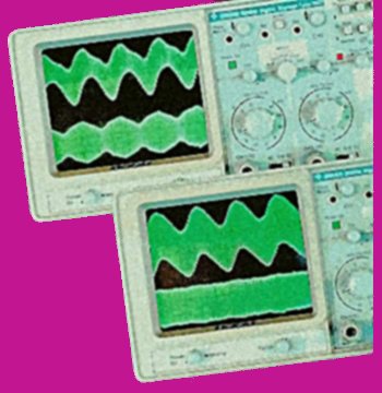

Сказанное выше иллюстрируется фотографией осциллограмм звукового давления, снятых на одной из лучших отечественных среднечастотных ГГ - 5ГДШ-5-4. Структурная схема измерительной установки приведена на рисунке.

В качестве источника двухтонального сигнала применены пара генераторов и два усилителя, между выходами которых подключена испытуемая ГГ, установленная на акустическом экране площадью около 1 м2 . Два отдельных усилителя с большим запасом по мощности (400 Вт) использованы с целью избежать образования интермодуляционных искажений при прохождении двухтонового сигнала через усилительный тракт. Звуковое давление, развиваемое головкой, воспринималось ленточным электродинамическим микрофоном, нелинейные искажения которого составляют величину менее -66дБ при уровне звукового давления 130 дБ. Звуковое давление такого громкоговорителя в этом эксперименте составляло примерно 96 дБ, та что искажениями микрофона при данных условиях можно было пренебречь.
Рис. 2Как видно на осциллограммах на экране верхнего осциллографа (верхняя - без фильтрации, нижняя - после фильтрации ФВЧ), модуляция сигнала с частотой 4 кГц под воздействием другого с частотой 300 Гц (при мощности на головке 2,5 Вт) превышает 20%. Это соответствует величине интермодуляционных искажений около 15%. Думается, нет нужды напоминать о том, что порог заметности продуктов интермодуляционных искажений лежит намного ниже одного процента, достигая в ряде случаев сотых долей процента. Понятно, что искажения УМЗЧ, если только они имеют "мягкий" характер, и не превышают нескольких сотых процента, просто неразличимы на фоне искажений в громкоговорителе, вызванных его работой от источника напряжения. Интермодуляционные продукты искажений разрушают прозрачность и детальность звучания - получается "каша", в которой отдельные инструменты и голоса слышны лишь изредка. Этот тип звучания наверняка хорошо знаком читателям (хорошим тестом на искажения может служить фонограмма детского хора).
Однако существует способ резко уменьшить описанные выше искажения, вызванные непостоянством импеданса головки громкоговорителя. Для этого усилитель, работающий на громкоговоритель, должен иметь выходное сопротивление, много большее, чем составляющие импеданса Rг и Xг (2p fLг) ГГ. Тогда их изменения практически не будут оказывать влияния на ток в звуковой катушке, а следовательно, исчезнут и искажения, вызванные этими изменениями. С целью демонстрации эффективности такого метода снижения искажений измерительная установка была дополнена резистором сопротивлением 47 Ом (т.е. на порядок больше модуля импеданса исследуемой ГГ), включенным последовательно с ГГ. Для сохранения прежней величины звукового давления уровни сигналов на выходах усилителей были соответственно увеличены. Эффект перехода на токовый режим очевиден из сравнения соответствующих осциллограмм: паразитная модуляция высокочастотного сигнала на экране нижнего осциллографа значительно меньше и еле видна, величина еЈ не превышает 2...3% - налицо резкое снижение искажений ГГ.
