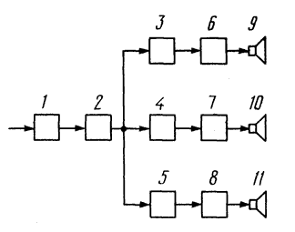

Проектирование высококачественной аппаратуры не отвергает подобной схемы,
однако разделительные фильтры могут существенно повлиять на параметры
аппаратуры, так как они, во-первых, определяют нагрузку усилителя, во-вторых,
ухудшают демпфирование громкоговорителей. Подобный недостаток легко устранить,
если перенести разделительные фильтры, поставив их внутри электронного
усилителя. Функциональная схема подобной системы примет вид, показанный на рис.
1, для случая деления частотного диапазона сигналов на три полосы.
Функциональная схема многополосной усилительной системы содержит:
1 — предусилитель-корректор;
2 — регулятор громкости, тембров и баланс
каналов;
3, 4, 5 — разделительные фильтры низкой (3), средней (4) и высокой
(5) частоты;
6, 7, 8 — три усилителя мощности;
9, 10, 11 —три
динамические головки.
Преимущества подобной схемы построения сводятся к следующему [ 1 ]:
- Хорошее электрическое демпфирование подвижной части громкоговорителя
(катушка динамика непосредственно подсоединена к малому выходному сопротивлению
усилителя мощности).
- Лучшие переходные характеристики усилителей.
- Возможность получения фильтров с большой крутизной АЧХ и согласованными
характеристиками.
- Снижение напряжения источника питания (выходная мощность усилителя равна
сумме мощностей трех усилителей мощности 5, 6, 7 на рис. 1).
