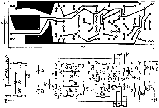

Возможный вариант печатной платы одного канала устройства изображен на рис.2.
Рисунок 2 |
Изготовлена она из фольгированного стеклотекстолита толщиной 1,5 мм и рассчитана на установку резисторов МЛТ и СП4-1 (R15), конденсаторов МБМ (С1, С4, С8, С11), БМ-2 (С3, С5-С7) и К50-6, К50-16 (остальные). Конденсаторы МБМ и БМ-2 смонтированы на плате вертикально (один из их выводов наращивают до требуемой по месту длины луженым проводом диаметром 0,5..0,6 мм). Сдвоенный переменный резистор R1 любого типа группы В, резисторы R7 и R11 - группы Б. Транзисторы КП303Д можно заменить на КП303Г, КП303Е, транзистор КП103М - на КП103Л, транзисторы КТ315В и КТ361В - транзисторами этих серий с индексом Г. Полевые транзисторы необходимо подобрать по начальному току стока, который при напряжении Uси=8 В не должен выходить за пределы 5,5..6,5 мА. Диоды Д104 вполне заменимы диодами серий Д220, Д223 и т.п. Регулировка сводится к установке подстроечным резистором R15 нулевого напряжения на выходе и подбору резистора R18 до получения при входном напряжении 250 мВ частотой 1000 Гц выходного напряжения, равного 1 В (движки резисторов R7, R11 - в среднем, а резистора R1 - в верхнем по схеме положении).
