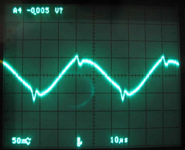

Уменьшаются также шумы, они теперь определяются входным ОУ. Хорошая устойчивость при такой глубине ОС достигается благодаря многопетлевой ОС и "хитрой" частотной корекции, с заходом за 180 градусов. Схема основана на идее композитного операционного усилителя [1], но значительно усовершенствована. Частота единичного усиления в петле ОС всего 1MHz, что делает схему не столь критичной к монтажу и улучшает повторяемость. Также благодаря "хитрой" корекции входной ОУ работает с очень малым сигналом (можно сказать как селектор нелинейных искажений). На его выходе в нормальном режиме работы усилителя всего около 100 mV [График 1]. Т.е он работает в очень линейном режиме, можно сказать что в плане искажений его характеристики приближаются к идеальному ОУ.
График 1. Напряжение на выходе U2.
1. Напряжение на выходе U2. (крупнее)

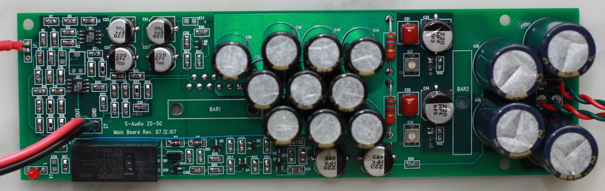

Рисунок 3 Верхняя сторона платы
Рисунок 3 Верхняя сторона платы (крупнее)
Рисунок 4 Нижняя сторона платы
Рисунок 4 Нижняя сторона платы (крупнее)
Общий вид одного канала собранного усилителя представлен на рисунках 3 (верхняя сторона платы) и 4 (нижняя сторона платы).
