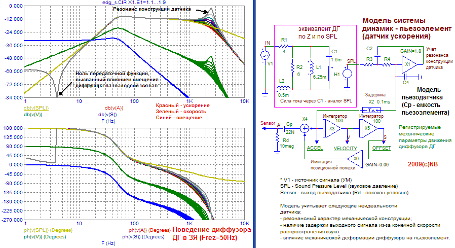

Современные методы разработки аппаратуры базируются, как правило, на предварительном моделировании прототипа устройства в различных симуляторах. Это позволяет быстро опробовать множество вариантов реализации как отдельных узлов, так и всего будущего изделия в целом, глубже разобраться в критических местах, выбрать оптимальную конфигурацию, сократить и упростить этап натурного макетирования. Симуляторы оперируют моделями элементов, и чем точнее будут эти модели, тем ближе к реальности получится результат. Оптимизация системы с ЭМОС стала возможна благодаря уточнению как общей концепции построения ЭМОС по ускорению, так и уточнению собственно модели "динамик в ЗЯ+пьезоакселерометр". Очень упрощенная модель этой связки выглядит так:
Рис.1
Рис.1
Она позволяет смоделировать импеданс головки, оценить АЧХ по звуковому давлению (SPL) и получить выходные сигналы, пропорциональные ускорению, скорости и смещению диффузора динамика. Параметр задержки в модели позволяет учесть конечную скорость механических/акустических процессов. Выходной сигнал скорости получается (по определению) через интегрирование сигнала ускорения, а выходной сигнал, пропорциональный смещению - интегрированием сигнала скорости. Если приближать эту модель к реальности, то надо учесть, как минимум, еще два паразитных фактора: резонанс самой конструкции датчика и влияние деформации диффузора при работе на выходной сигнал акселерометра. К сожалению, в модели трудно учесть эффекты, возникающие при выходе диффузора динамика из поршневого режима работы, поэтому результаты моделирования все равно будут несколько отличаться от результатов измерений реальной системы.

По графикам на рис.2 видно, что чем меньше добротность резонанса конструкции датчика и чем выше находится этот резонанс по частоте - тем лучше, так как для нейтрализации его влияния потребуются более простые схемотехнические решения.
Большой проблемой при реализации ЭМОС может стать "завязка" выходного сигнала датчика на деформации диффузора динамика из-за неидеальности конструкции. Дело в том, что сигнал, пропорциональный смещению диффузора, противофазен сигналу ускорения и, при замыкании петли ЭМОС, на ИНЧ возможно ухудшение устойчивости системы, так как ООС переходит в ПОС и при увеличении петлевого усиления система может стать нестабильной или даже возбудиться. Признаком хорошей развязки датчика от влияния деформации диффузора является отсутствие в его выходном сигнале "нуля" передаточной функции или его проявление на как можно более низкой частоте.
Анализ фазочастотных характеристик (Рис.1) показывает нам, что выходной сигнал ускорения имеет фазовый сдвиг от +180 градусов до нуля в интересующей нас полосе частот. Заведение такого сигнала в обратную связь приведет к тому, что на ИНЧ система просто возбудится.
